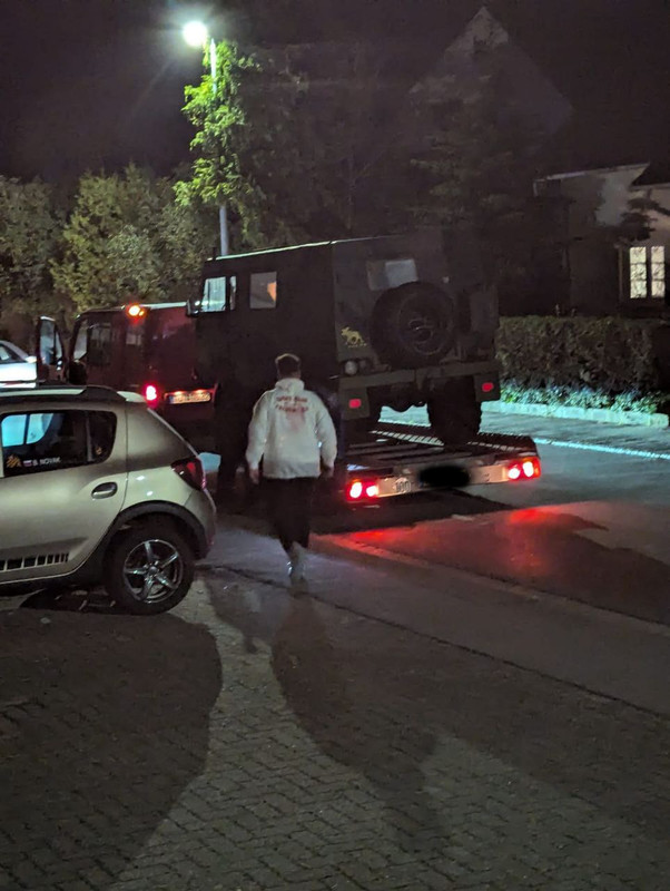

mein organisierter Transporteur über Ebay Kleinanzeigen fuhr den weiten Weg nach Bayern.
Tage zuvor beschlich mich ein Gefühl dass etwas schief gehen würde.
Und? So kam es auch.....  rolleyes  Nachdem der Volvo verladen war, fuhr der Transporteur anstatt rechts, links vom Hof die Strasse entlang....
Nachfolgendes Foto-----)
Mercedes Brabus VS Volvo C303 (Volvo = Win  grin  ) Zylinderkopfdichtung zerissen
Das ist die steilste Steigung (16%) in diesem Landkreis....

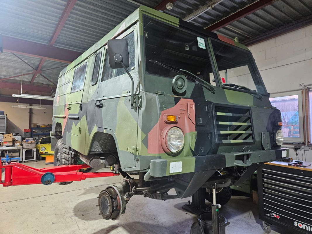

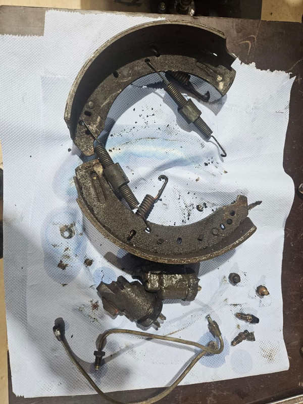

Und nun aktuell? Steht er bei einer Oldtimer Werkstatt....

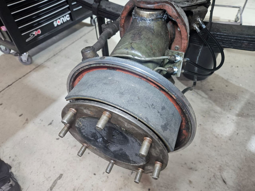

Er bekommt in den nächsten Wochen eine komplett neue Bremsanlage mit Stahlflexleitungen, Tachowelle und .....hoffen wir dass beste... reperatur vom Scheibenwischermotor rechts plus frischen TÜV.
(Dank diesem Forum hab ich die enspechenden Treads mit Tips und Tricks zu diesen Reperaturen durch ein Addon im Firefox in PDF umgewandelt, ausgedruckt um dem Meister mit gegeben.)

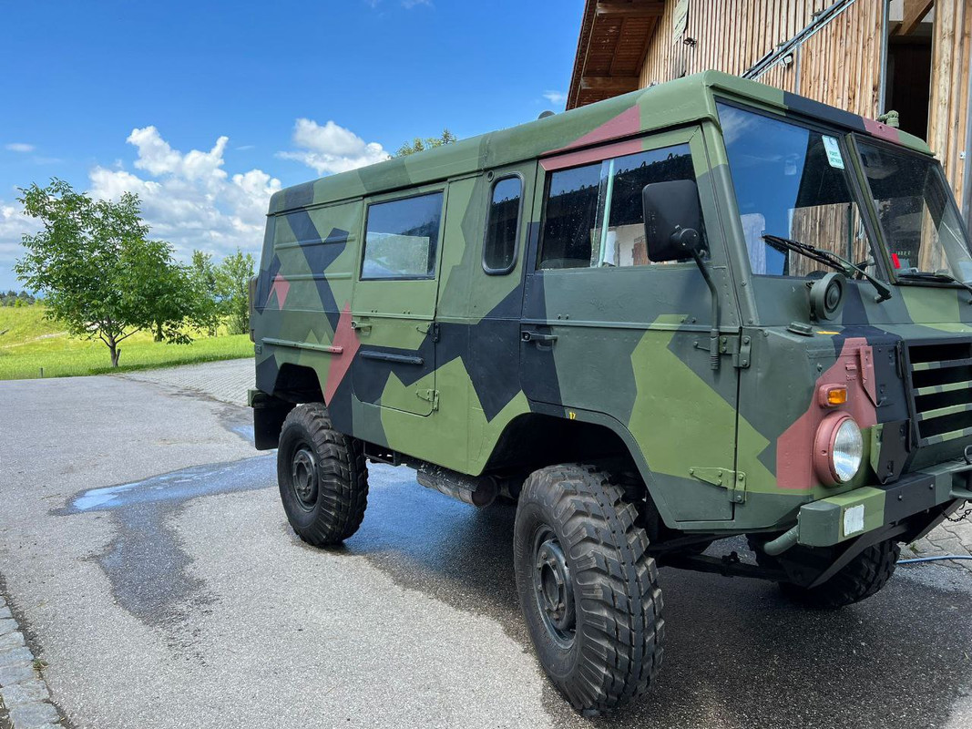

-Andere Farbe. Grau gefällt mir so am besten:
Dieser hat uebrigens Baujahr 1976-03-09.
(muesste den mal recherchieren, weil der die alte/prototypische ruendliche Windschuetzscheiben hat....danke fuer den Anreiz....:))
(glaube nicht dass jemand das schon mal auf ein spezifisches Baujahr eingegrenzt hat....dachte die waeren immer etwas aelter (ab 1973 geistern/geisterten schon einige herum, Feuerwehr & 6x6 LWB Pritsche inklusive)

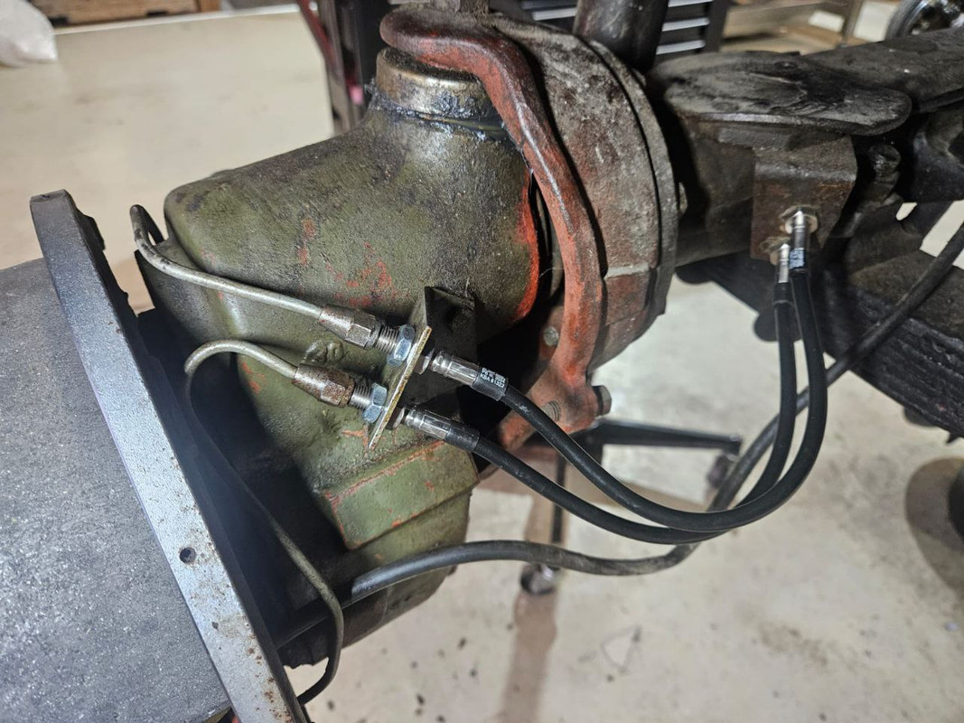

Der Volvo hat nun eine komplett neue Bremsanlage mit Stahlflexleitungen
bekommen.
Tüv sollte auch noch vor Weihnachten durch sein.

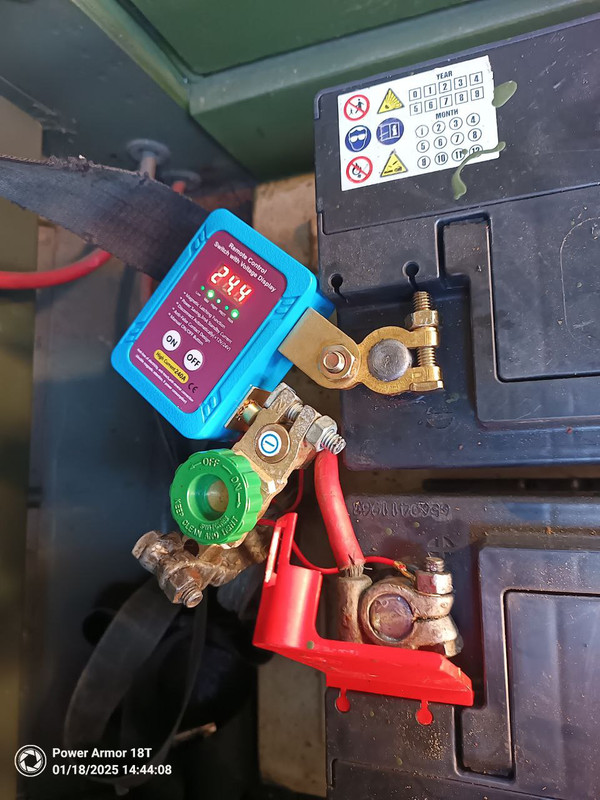

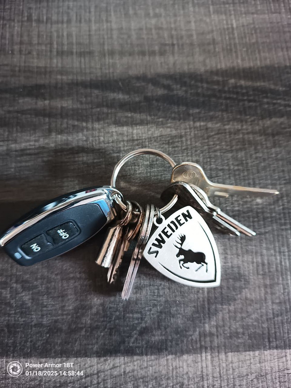

Habe mich noch schlau gemacht was es alles so gibt um die Batterien schnell zu trennen. Einen " SWITCH HEEL" ist bei mir schon eingebaut.
Einen "Nato Knochen" zusätzlich irgendwo in der Fahrerkabine einzubauen kam für mich nicht in Frage.
Folgendes System heute eingebaut:
und.....?
Funktioniert bequem mit Fernbedienung!  grin
Gruss Marc

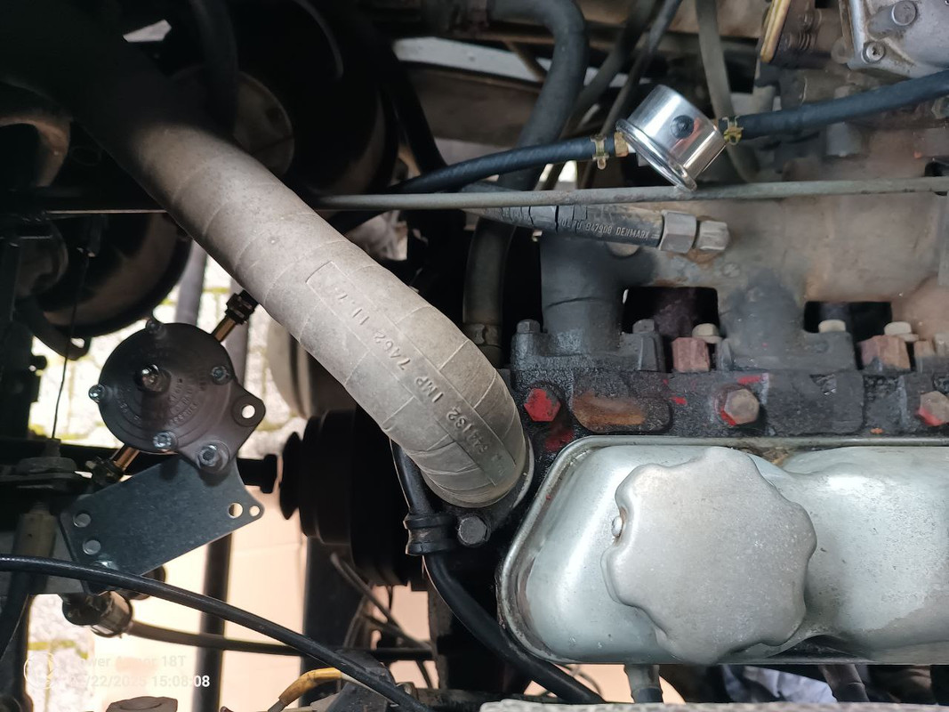

Neue Benzinschläuche hab ich mir schon vor Wochen besorgt. (Danke hier nochmals an Daniel für die Tips  wink  )

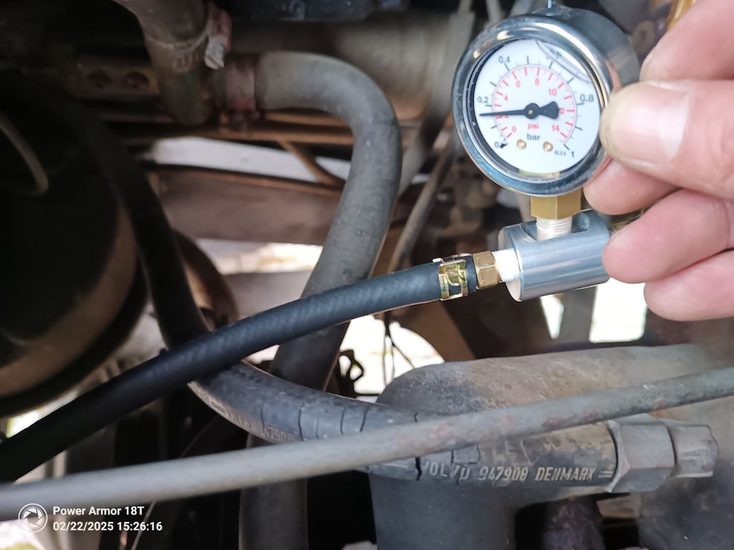

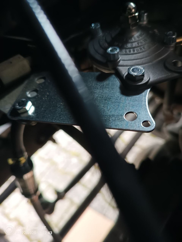

In der kalten & Zwischenzeit  hab ich mich mit Benzindruckreglern beschäftigt. Hatte ja noch einen neuen Filterking vom Vorbesitzer der diesen jedoch nie eingebaut hatte. Und mir persönlich war dieser einfach zu klobig.
Nach Recherche im www fand ich diese:
Design mäßig mein Favorit und Montage ohne Halterung:
Mr. Gasket
Leider ein Flop. Aussen Hui, innen Pfui. Motoren haben deswegen schon gebrannt  grin
Nummer zwei:
Holley 12-803 Benzindruckregler:
Einige sind zufrieden, einige bemängeln dass sie den Druck immer wieder nachstellen müssen.
Nummer 3:
Petrol King
Den hab ich genommen und Heute eingebaut:
Die Endlösung ist es von der Halterung natürlich noch nicht.
Erster Start:
Tip Benzinfilter:

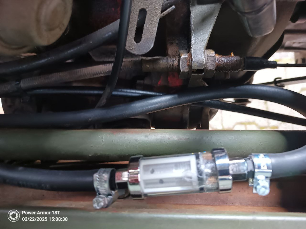

https://www.amazon.de/dp/B0936L1FJ8?ref=ppx_yo2ov_dt_b_fed_asin_title&th=1
(Auswaschbar)

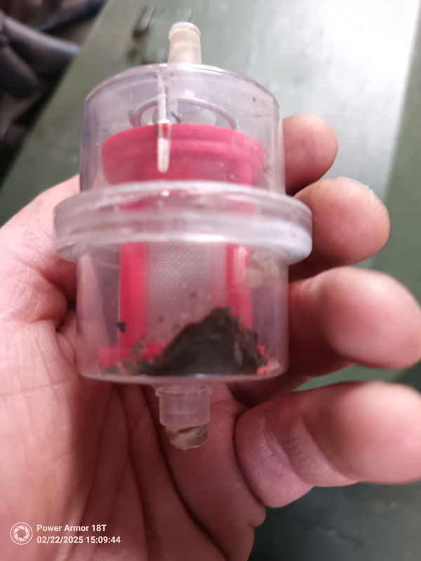

Und nochmals Benzinfilter.....Der war zuvor hinter der Benzinpumpe eingebaut:
als ich den abmontierte kam aus dem Schlauch noch Tankbeschichtungs Krümmel nach.  rolleyes
Das ist nervig.Auf eine Tankrevison habe ich keine Lust. Edelstahltank von Tatanka ist Momentan unterwegs  grin
