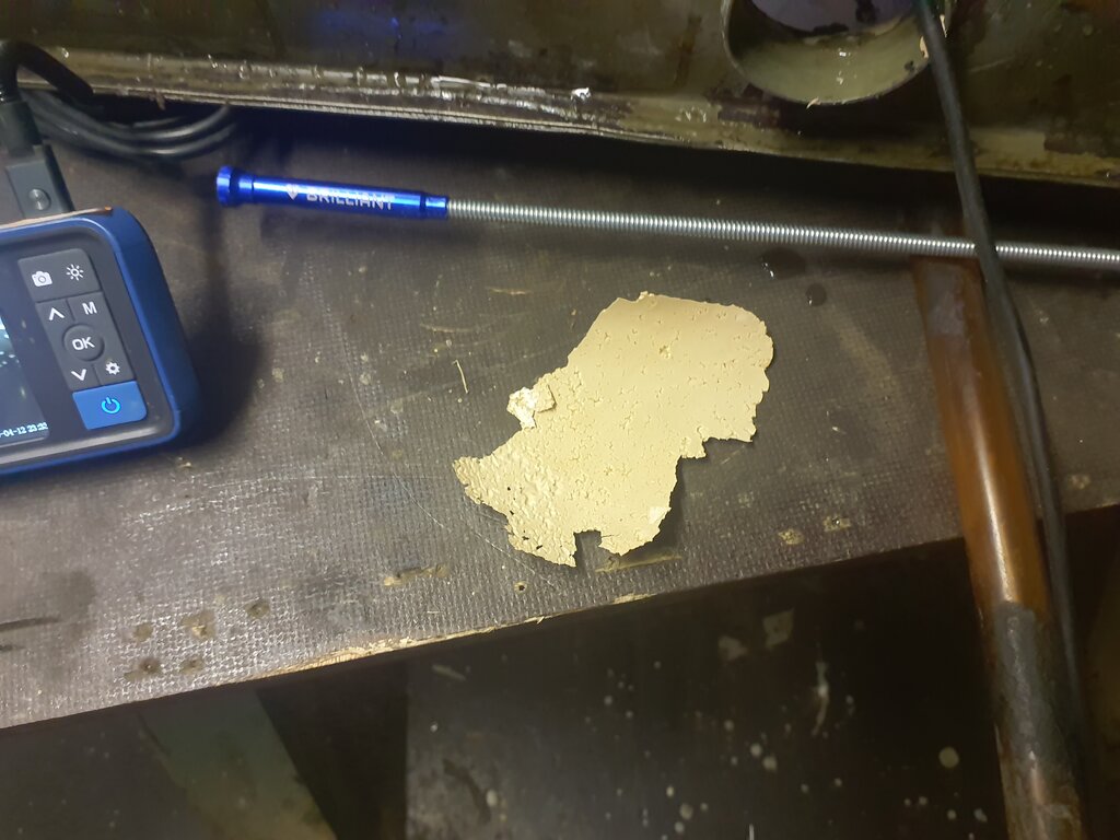

so nach dem ich  jetzt mal inden Tank gesehene habe löst sich die boden
Beschichtungen  des Tanks  an mehreren Stellen  das heißt für  mich
Tank raus und  an einen beton Mischer Spannen 3 kg alte spax Schrauben  rein und
3 bis 4 stunden drehen laßenbis die gesamte Alte Beschichtungen  raus ist
Und die par roststellen blank sind Dan von Wagner das Beschichtungen System  mit Chemischem endroster rein Dan saubermachen und neu versiegeln  2x und der Tank ist wie neu
War zwar nicht geplant aber Dan ist ruche mit dem Dreck
Der neue Ethanol sprit macht die beschichtung unserer Tanks kaput!!!
Den vor 15 Jahren habe ich mir den Tank genau angesehen mit endoskop
Da war nicht eine Macke zu sehen und jetzt  löst sich der Boden
An 10 Stellen einfach ab  aber nur im Boden Bereich Seiten und Decke
Sind wie neu
Gruß der scaut

So schaut es drin aus schon krass!
Gruß der scaut
