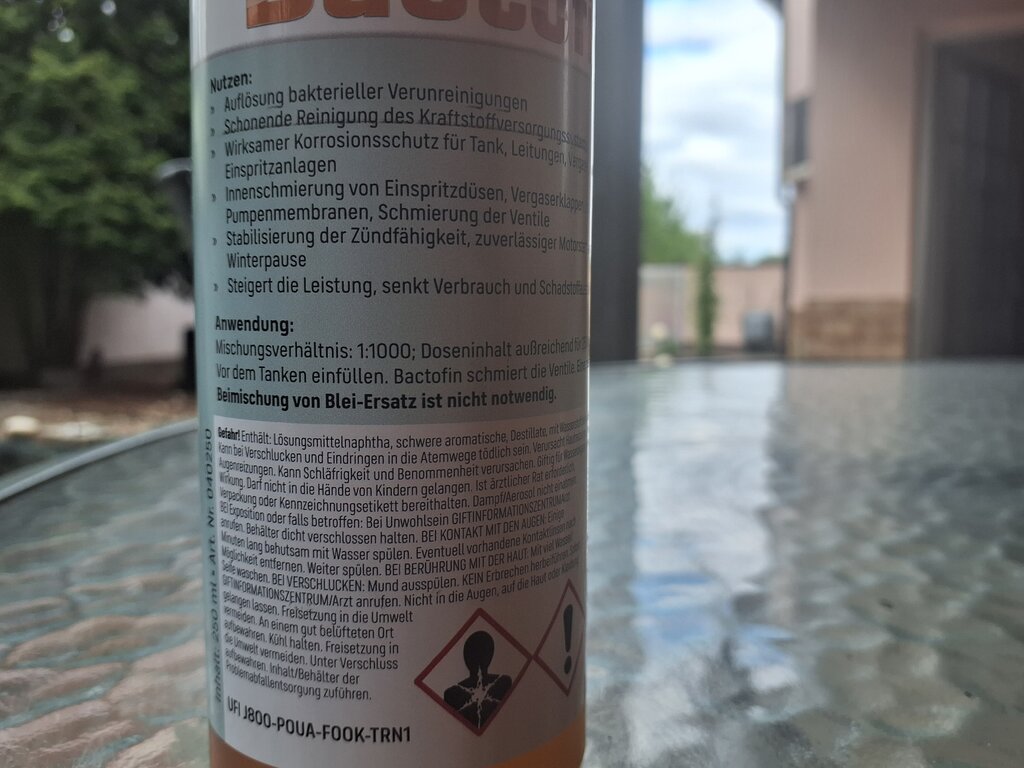

Hi Hir mal das Zeug  zum tank Schutz vor rost und bleiersatz
Das Zeug sorgt auch dafür das die benzin Schläuche  nicht porös  und brüchig werden
Gruß der scaut

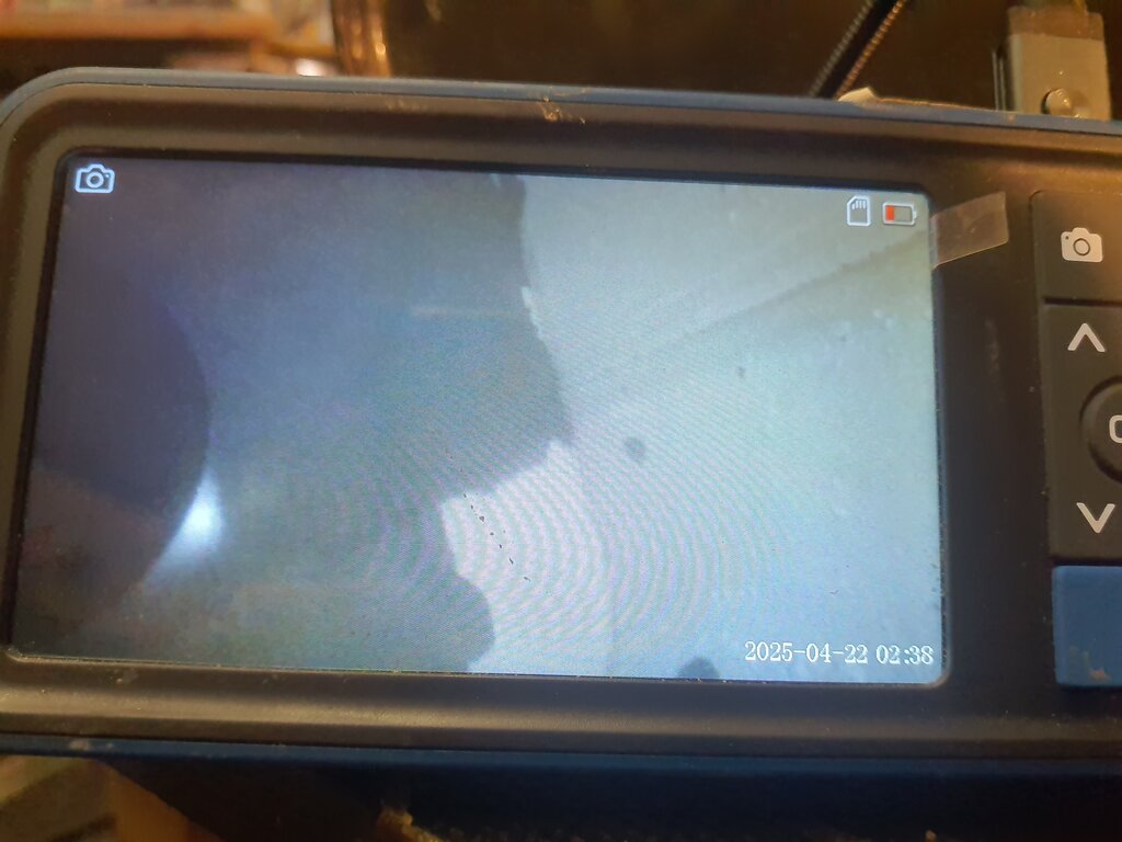

Die 2 Woche Tank Behandlungen  das Ergebnis bis jetzt schaut so aus
Garnicht so schlecht bis jetzt!
Das meiste der beschichtung  hängt noch an der Hösten Stelle
Wen sich das Wasser abkühlt  wird es weniger Dan liegt das blech trocken
Man muß  dafür  sorgen das immer genug Wasser drin ist
Also Dan auf eine weitere Woche  bis der beschichtung Kram komplett  raus ist
Gruß der scaut

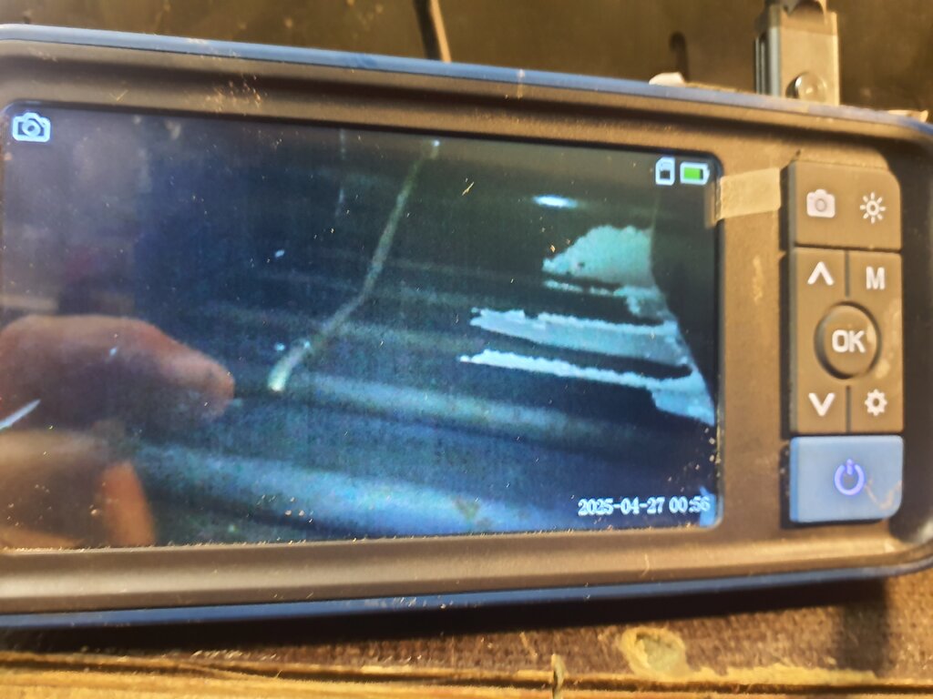

So es schaut echte gut außen  nach einer weiteren Woche
Es sind noch ein par Stellen der beschichtung  da aber das wird sich noch
Lösen das schöne ist esgeht ab bis in den kleinsten Spalt es dauert seine Zeit aber es wird richtig gut!
Ich werde den Säure Anteil  um 1 l erhöhen das es etwas schneller  geht
Vor allem an den dickeren Stellen in den Ecken also weiter !
Bis jetzt 3 Wochen ich denke das eine stärkere Mischung das ganze beschleunigen würde ich denke an 5l zu 80l jetzt sind es 3l zu 80l
Phosphor Säure wasser Gemisch
Man kann es sehen wie sauber es wird bis in die kleinsten Ecken
Mann kann auch die schwartz Färbung der Metaloberfläche sehen die Schutzschicht
Verhindert das rosten der Oberfläche  nach dem Forgang!
Gruß der scaut

Ja Claas ich lass es so  smiley  wo nix drin ist löst sich auch nix !
Durch das benutzen von Wagners Bactofin ( bleiersatz und rost Schutz)
Soll das gehen auch einige Oldtimer fohren schreiben das es fungzionirt
Sollte ich nach einiger Zeit rost sehen kann ich immer noch
Versiegeln aber ohne wehre mir amlibste  nach dem Ackt die alte rauszukrigen!!
