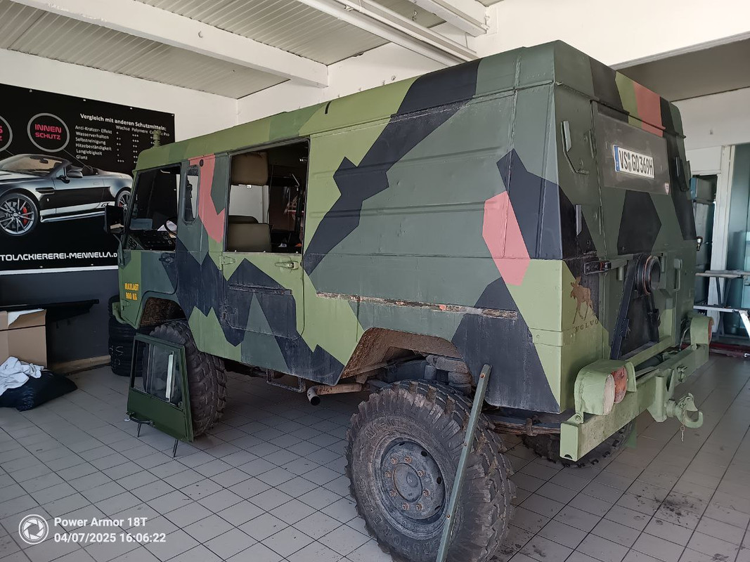

« am: 7.April 2025 16:31:37 »
Diese Woche Urlaub!  grin
Und? "Der" Uri bekommt neuen Lack  smiley
Zuerst natürlich ausseinander schrauben:
Wobei mir bisher schon zwei Schraubenköpfe abgebrochen sind bei den Holzleisten  angry
Das Auto steht zwar in einer Lackiererei doch ich werde ihn mit Roller und Pinsel selber lackieren.
Hauptfarbe:  RAL Classic 7024 Graphitgrau/ matt
Nebenfarbe: RAL Classic 9000 Schwarz/ matt
Gruss Marc

Gestern war Fugen-Auskratz Tag:
und Heute....Schleif Tag 1...... .... ...
Dabei kommen vergangene Sachen ans Licht:
Das obere Wort ist leider nicht mehr zu 100% leserlich.
Das untere Wort ist Skunk = Stinktier  grin
Gruss Marc

« am: 12.April 2025 16:59:38 »
Morgen noch die zweite Schicht 7024,  (Front & Heck) danach die Stosstangen, Scheinwerfer, Türgriffe und sonstige Kleinteile in Schwarz auch noch 2x lackieren. Zum Glück hab ich am Montag noch einen freien Tag genommen. Da steckt echt viel Arbeit dahinter......vor allem die "kleinen" Dinge rauben einen die Zeit die man nicht gedacht hat  angry
      grin
Gruss Marc
Wolkenjaeger77
Einträge: 59
Ich liebe dieses!
Re:Schritt für Schritt......Gedanken bis zum fertigen Ausbau
« am: 14.April 2025 19:1:15 »
Endlich fertig lackiert  grin 7 Tage arbeit am Stück.....Und?
Es hat sich gelohnt  cool
Gruß Marc
