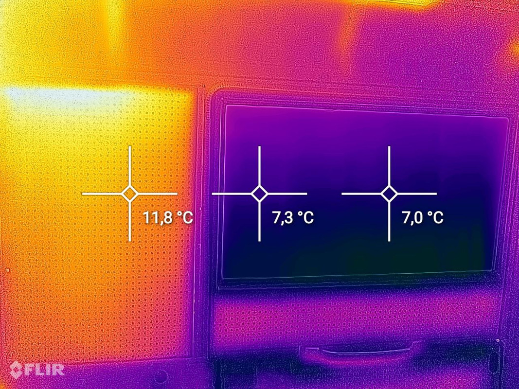

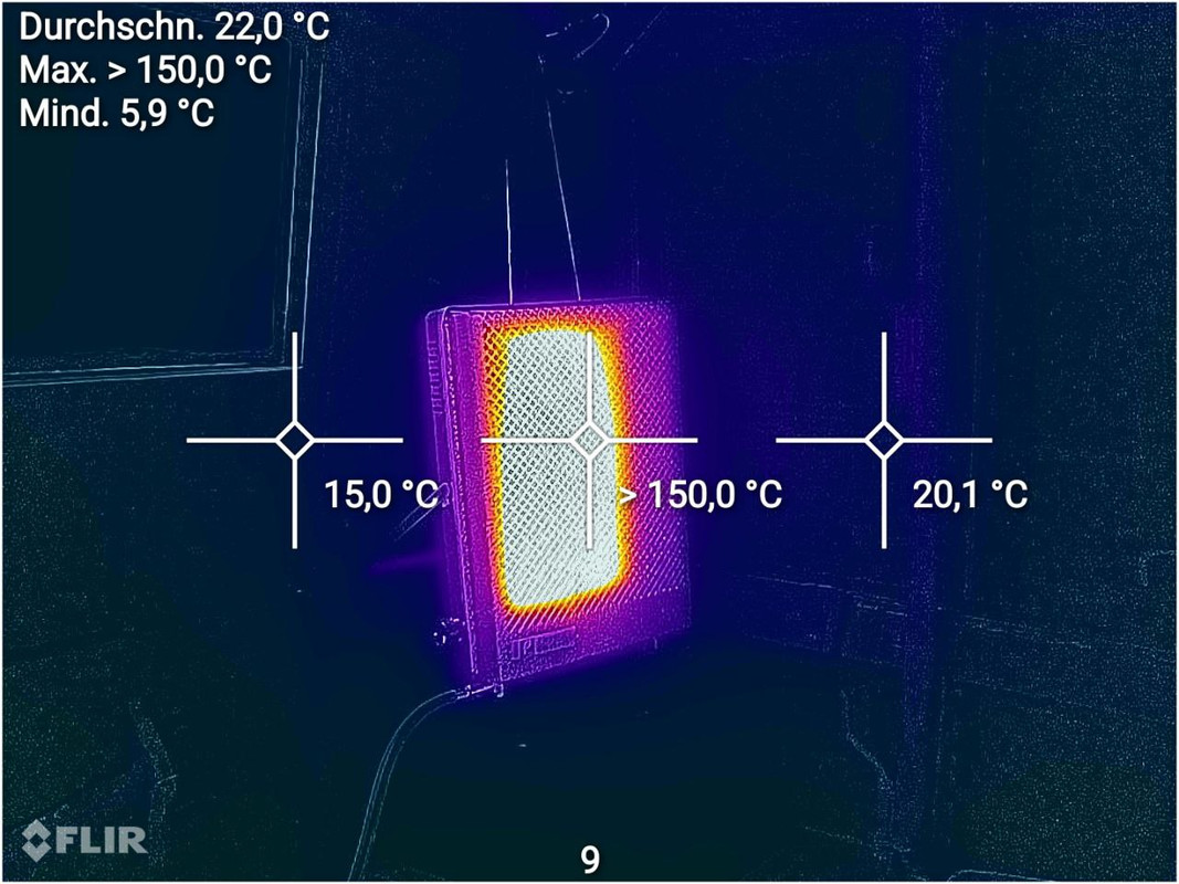

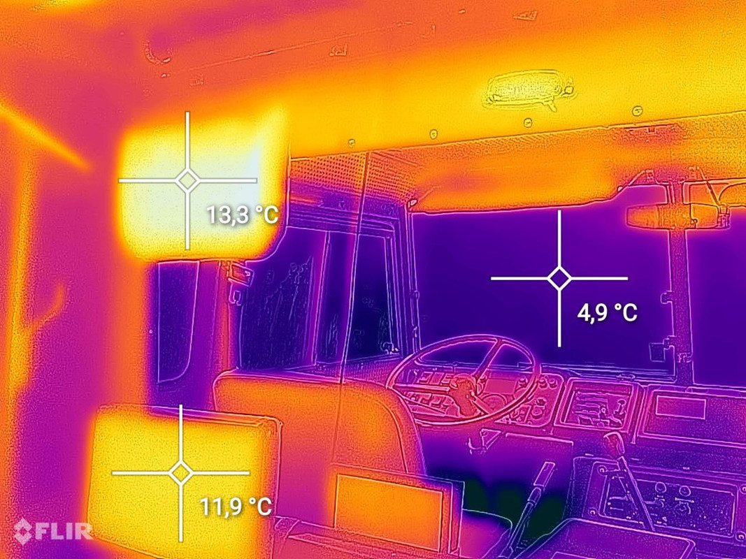

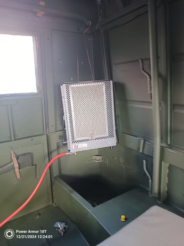

Heute testete ich die Kanzelheizung.
Außentemperatur 7°
Temperatur innen 14,1° nach 20 Minuten bei 1750W Heizleistung
-Sensor steht auf der Motorabdeckung
-Schiebefenster hab ich gar nicht erst geöffnet da CO Melder. Es kam genügend "Frischluft" auch so rein  grin
Den Test hab ich bei 3°Außentemperatur abgebrochen. Innentemperatur war dann noch bei 9,9°
Die Heizung hat sich auf jeden Fall gelohnt. Ist der Volvo erst einmal so isoliert wie ich es mir Vorstelle, sieht es natürlich noch viel besser aus.  grin
Gruss Marc

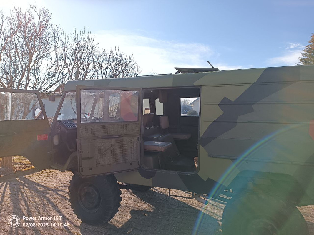

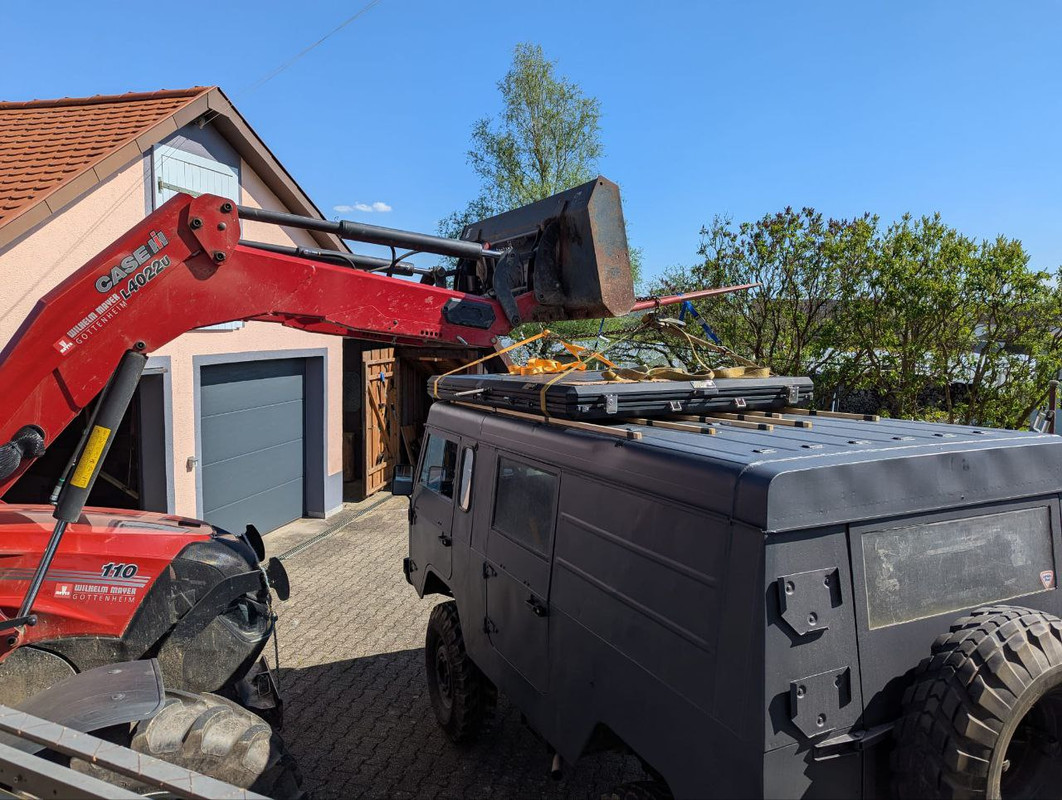

Nächstes Wochenende kann ich mein Dachzelt abholen.
Inspiriert von Michael
https://www.c303.de/c303-de/p-roof4.htm
und auch hier im Forum von den Dachzelt/Threads,
gunterle 2
https://www.c303.de/c303-forum/index.php?board=33;action=display;threadid=14502
Solarstone:
https://www.c303.de/c303-forum/index.php?board=33;action=display;threadid=12226
(leider sind die Bilder dazu weg  huh)
stelle ich noch eine andere Variante vor.
Horntools Uranus 140 (Leider keine Produktion mehr)
Technische Daten:
    Grösse geschlossen (LxBxH): 218 x 153 x 15,5 cm
    Matratze (LxBxH): 210 x 145 x 7 cm
    Gewicht: 77 kg
Dieses Dachzelt geht eine super Symbiose mit dem Volvo ein.  smiley
Weswegen?

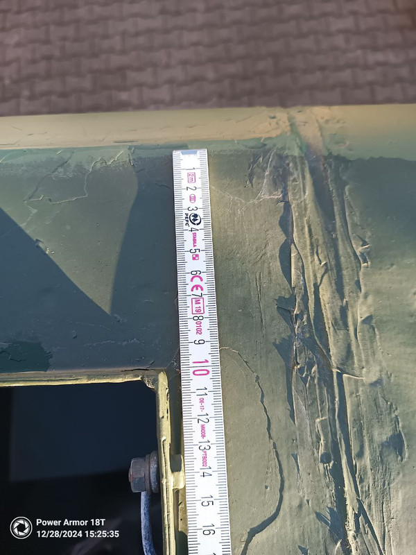

-Die Alu Boden Wabenplatte (2,5 cm) passt, wenn ausgeschnitten perfekt über die Umrandung ca. 3-4mm der Gefechtsklappe.
-man kann es ziemlich mittig auf das Dach montieren.
Hier die Länge 2.18m (Dach vorne bis zum Zollstock):
Weitere Vorteile
-schnell aufgestellt da nur zwei Verschlüsse
-Der Volvo wächst mit den 15,5 cm (Davon noch 2,5cm abgezogen  wink )  nicht allzu weit in die Höhe. Da das Dachzelt direkt in ähnlicher Weise, wie bei Michael direkt auf das Dach montiert wird.
Gruss Marc

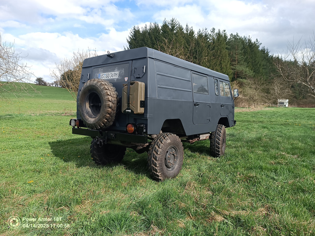

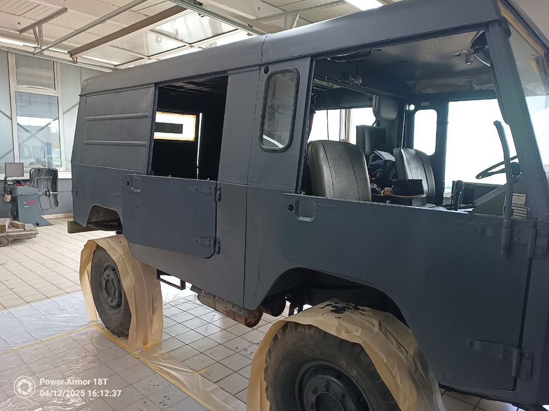

« am: 7.April 2025 16:31:37 »
Diese Woche Urlaub!  grin

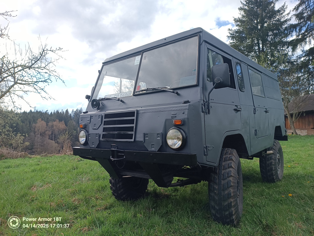

Und? "Der" Uri bekommt neuen Lack  smiley

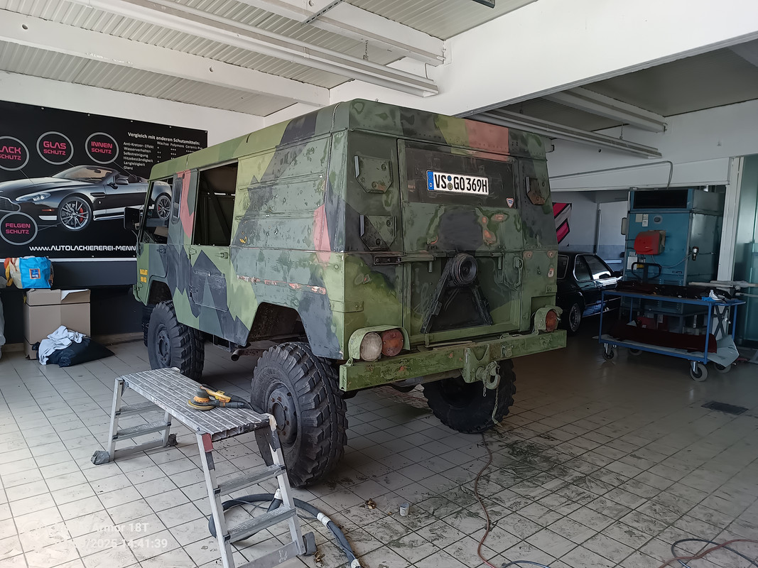

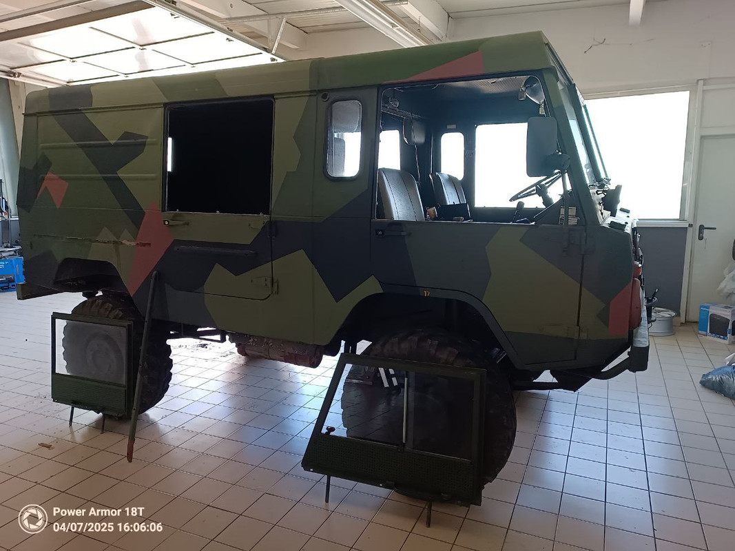

Zuerst natürlich ausseinander schrauben:
Wobei mir bisher schon zwei Schraubenköpfe abgebrochen sind bei den Holzleisten  angry
Das Auto steht zwar in einer Lackiererei doch ich werde ihn mit Roller und Pinsel selber lackieren.
Hauptfarbe:  RAL Classic 7024 Graphitgrau/ matt
Nebenfarbe: RAL Classic 9000 Schwarz/ matt
Gruss Marc

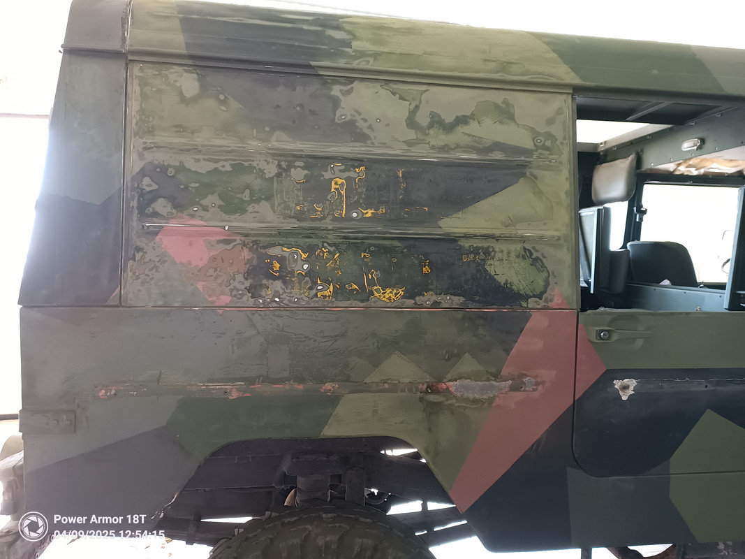

Gestern war Fugen-Auskratz Tag:
und Heute....Schleif Tag 1...... .... ...
Dabei kommen vergangene Sachen ans Licht:
Das obere Wort ist leider nicht mehr zu 100% leserlich.
Das untere Wort ist Skunk = Stinktier  grin
Gruss Marc

Morgen noch die zweite Schicht 7024,  (Front & Heck) danach die Stosstangen, Scheinwerfer, Türgriffe und sonstige Kleinteile in Schwarz auch noch 2x lackieren. Zum Glück hab ich am Montag noch einen freien Tag genommen. Da steckt echt viel Arbeit dahinter......vor allem die "kleinen" Dinge rauben einen die Zeit die man nicht gedacht hat  angry
      grin
Gruss Marc
Wolkenjaeger77
Einträge: 63
Ich liebe dieses!
Re:Schritt für Schritt......Gedanken bis zum fertigen Ausbau
« am: 14.April 2025 19:1:15 »
Endlich fertig lackiert  grin 7 Tage arbeit am Stück.....Und?
Es hat sich gelohnt  cool
Gruß Marc

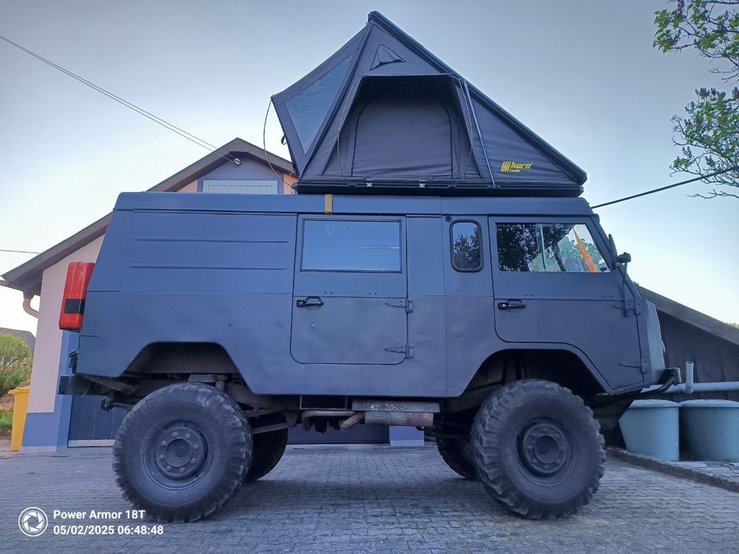

Hallo  smiley und wieder ein "bissle" weiter

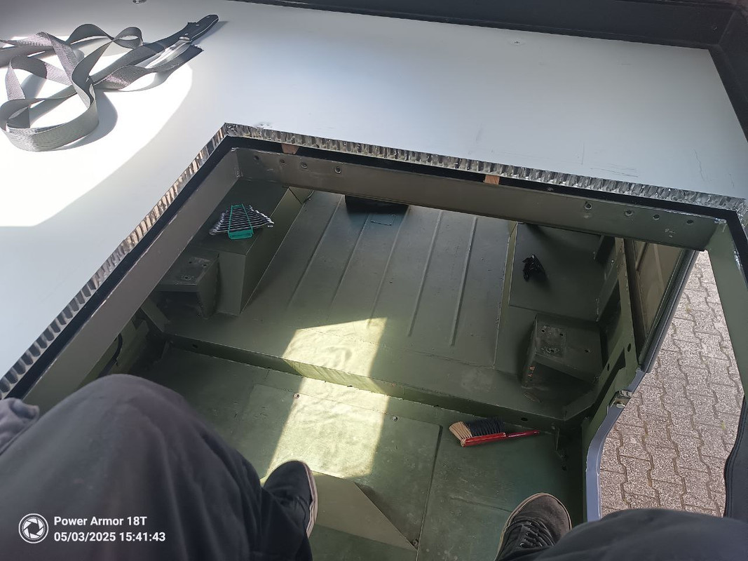

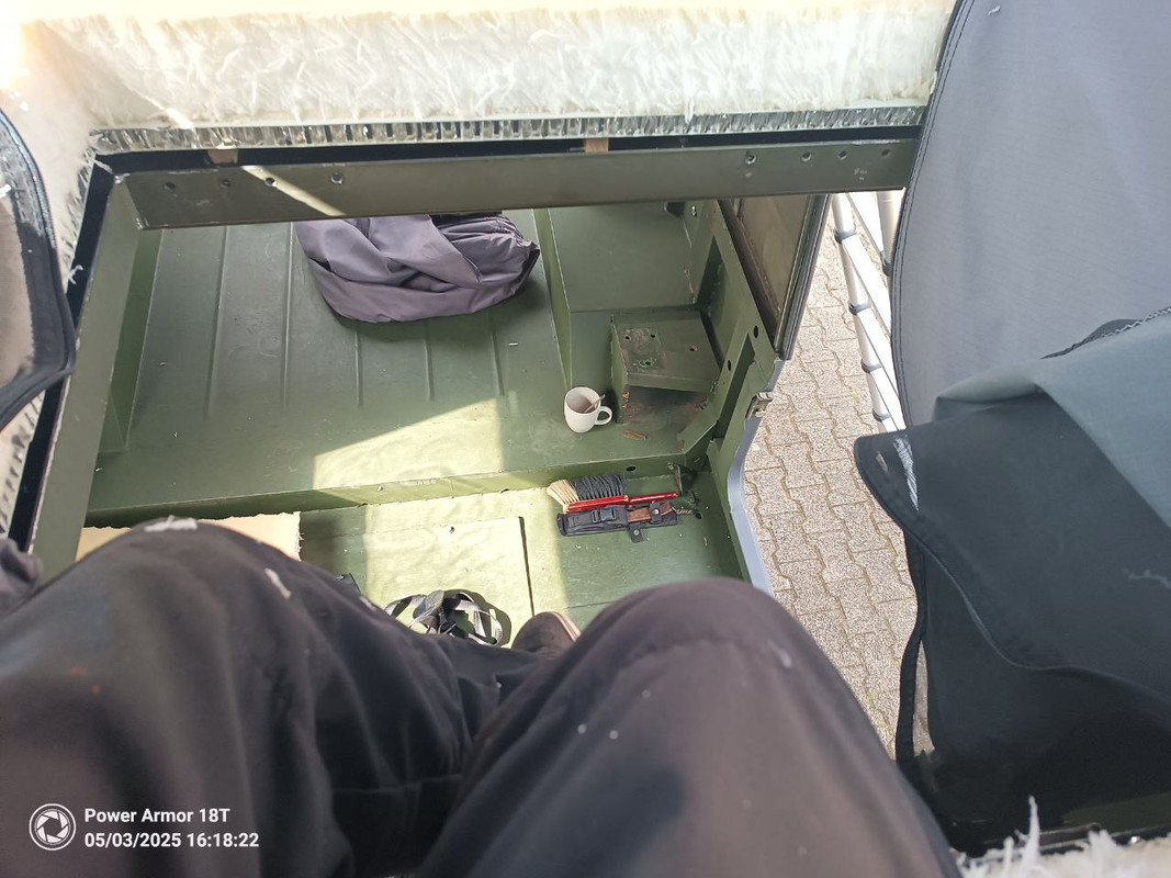

Die letzten Tage ging's endlich ums Dachzelt.  shocked
Nachdem ich mir einige Leisten besorgt hatte, habe ich diese zugeschnitten und mit Panzertape geklebt damit diese beim Aussrichten nicht verrutschen. Die Leisten dienen auch zur Erhöhung damit ich mit der Stichsäge den Boden ausschneiden kann. Was gibt es besseres wenn der einte Nachbar Bauer ist ?  grin
Bei diesem Foto sitze ich auf einer 30 cm Mauer.....Es ist mit einem Wort, betreffend Höhe---- Imposant!  smiley
Wow!
Nach "Schnipp"
Kommt noch einmal "Schnapp"
Dieser zusätzliche Raum ist natürlich eine wunderbare Erweiterung für zwei Nasen. Wäre ich alleine....
bräuchte ich dies nicht.
Gruss Marc

Welche Dachträger nutzt du ?
Wolkenjaeger77
Einträge: 63
Ich liebe dieses!
« am: 4.Mai 2025 15:42:48 »
Hallo DaWa  smiley
Gar keinen  grin Direkt auf' s Dach mit  Gummi "Puffer" dazwischen.
Befestigung  von unten mit quadratischen Rohrschellen M8 plus Flacheisen evt.
Beim kauf von dem Dachzelt war noch ein Träger montiert:
Dieser kommt hinters Dachzelt. Muss den jedoch noch kürzen.
Gruss Marc
