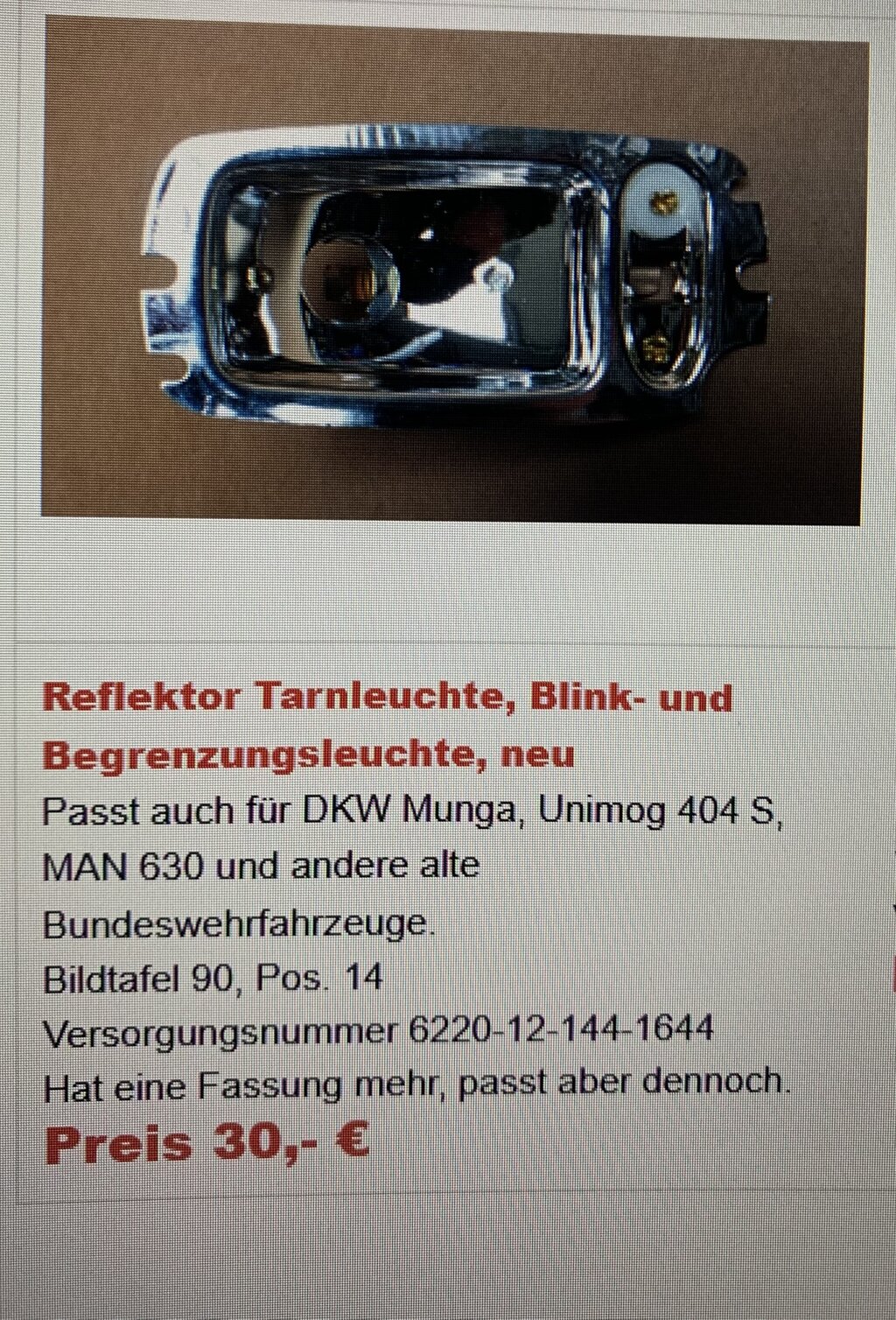

Moin!
Nach dem Ausfall meines linken Standlichts kam diese kleine Überraschung zutage:
Nach kräftigen Wühlen im Netz bin ich dann hier drauf gestoßen:
Beim Telefonat mit Herrn Lange ( https://www.dirksgarage.de/dirksgarage )  kam heraus, dass er auch noch die Streuscheiben in neu da hat (1xweiss/1xgelb 15€)...
Die Reflektoren haben die gleichen Bohrungen wie die Originalen, passen aber nich ganz in die alten Gehäuse. Man muss das alte Blech etwas aufweiten und den Masse-Kontakt umbauen. Einer Umrüstung auf die komplette "Munga-Scheinwerfer"-Rückseite stand leider der Wischwasser-Behälter im Weg.
Einen "Plug&Play"-Reflektor für das etwas kleinere "Unterputz"-Gehäuse habe ich bisher nicht finden können...
Beste Grüße
Chris
