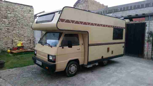

ich glaube du überschätzt mein L300 gerade, der ist noch ein paar Jährchen älter cheesy fast gleich alt mit meinem Volvo, der L300 ist von 85 und der Volvo von 84 wink
also die Tankgröße ist ungefähr, aber viel mehr tankt man da meist nicht rein.
Das ist so einer, 1.6L 48kW:
