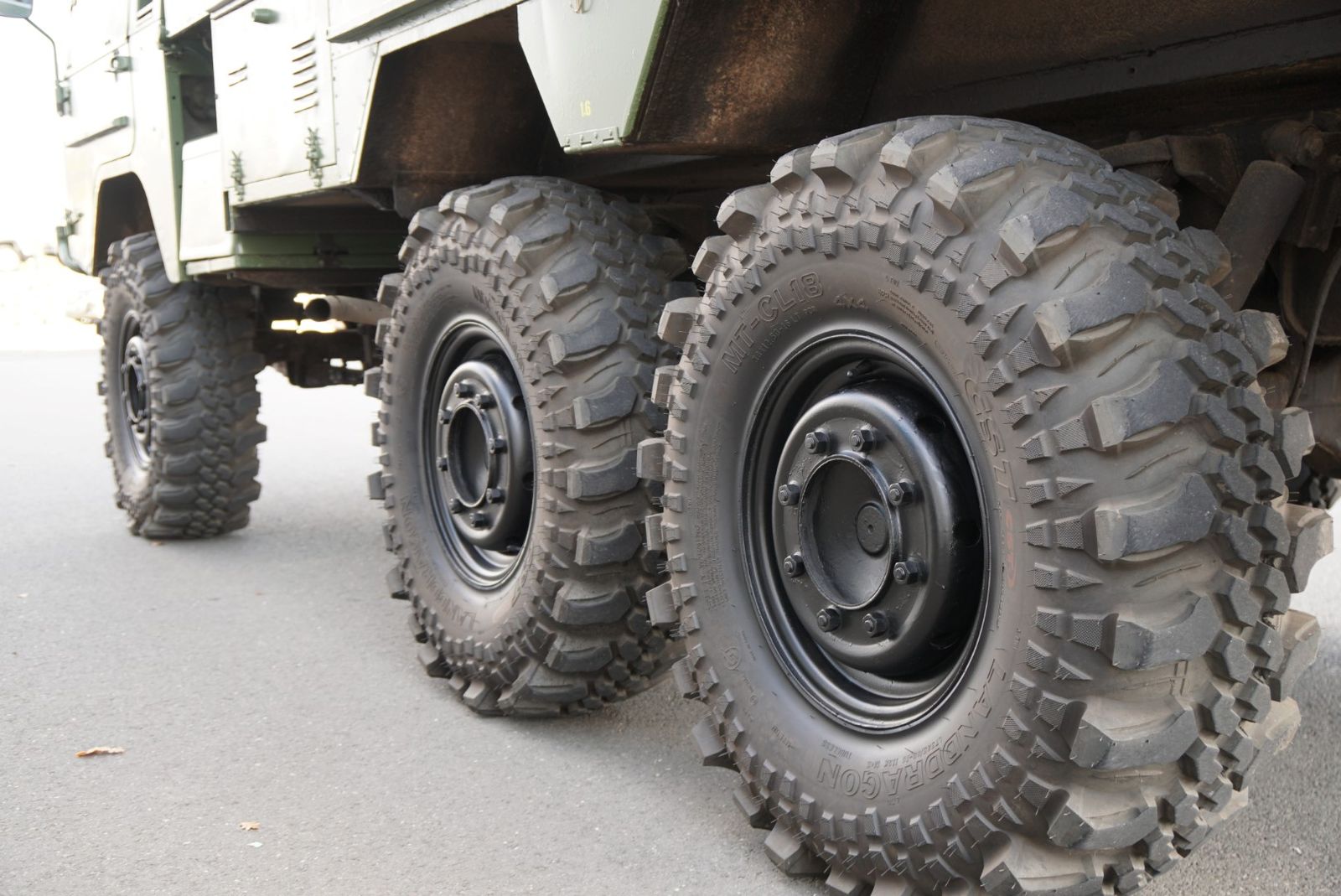

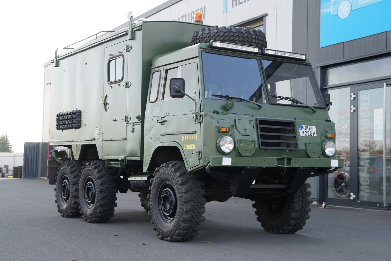

Zum ersten Mal habe ich einen TGB mit CST CL18-Reifen gesehen. Sie scheinen 36x12,50-16 zu sein und nicht die Originalgröße 35x10,50-16.
First time I've seen a TGB with CST CL18 tyres. They appear to be 36x12.50-16 rather than original size 35x10.50-16.

Ich kenne mich da leider nicht so aus. Was sind das für besondere Reifen?

CST und Maxxis sind dasselbe (taiwanesische) Unternehmen. Sie stellen alle Arten von Reifen her: für Fahrräder, Motorräder, Autos, LKWs und Industriefahrzeuge. Sie stellen auch aggressive Offroad-Reifen her, darunter den hier gezeigten CL18, der bei Wettbewerben eingesetzt wird. Interessant für uns Volvo-Besitzer ist, dass dieser CL18-Reifen in der Größe 35x10.50-16 erhältlich ist, was der gleichen Größe wie die Originalreifen von Good Year und Trelleborg (280/85-16) entspricht. Sie stellen auch einen Reifen (CL98) her, der dem Originalreifen Michelin XL in der Größe 35x11.50-16 ähnelt.
Ich bin neugierig, aber ich muss meine Reifen noch nicht ersetzen.
Weitere Informationen hier: https://csttires.eu/4x4-and-suv/

Some types there are listed with an interesting note, below the table:
(CL28, CL98)
*POR = Professional off-road tire exempt from EU Labelling regulation
Means no 3PMSF-symbol....
CL21M 39x12.50x16 seems an 11.00R16 equivalent (2x 11 + 16 = 38)
(in height, not in width; although +1,5" is not that significant)

Hallo Mo,
vielen Dank, das ist interessant.
Werden wohl etwas laut sein auf der Straße.

Soweit ich verstehe, sind diese Reifen dann von der Kennzeichnungspflicht mit Alpin-Symbol ausgenommen. Heißt das, dass man diese Reifen auch im Winter fahren darf?

Die Ausnahme gilt nur für bestimmte Fahrzeugtypen, da fällt der Volvo nicht drunter. Abgesehen davon möchte ich im Winter nicht damit fahren, außer es hat einen halben Meter Schnee. Die Kanten der Stollen werden rund, da fährst Du wie auf Glatteis

Hallo Christian,
Denke auch, das ist eher etwas für den harten Offroad-Betrieb.
Aber spannend zu sehen und schaut natürlich brachial aus....  cool
