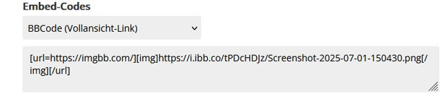

Wählen Sie "BBCode Vollansicht-Link“. Zum Beispiel:
Mo
